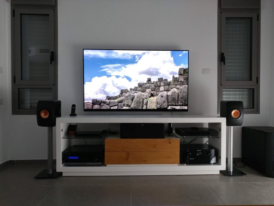

אהלן חברים,
המסך הותקן ביום שלישי, הוא הותקן גבוה מידי לטעמי ולכן היום בעזרת חבר יקר הורדנו אותו מעט.
התמונה ממש מדהימה, כל כך יותר בהיר מהפלסמה. השחורים - כאילו לא ראיתי שחורים עד עכשיו :)
תובנות לגבי כיול עד כה:
למרות שהגאמה המומלצת היא 2.2, ממש איבדתי פרטים בגווני השחור (בולט במיוחד ב-Sin City), אז שיניתי את הגאמה ל-1.9. כמו-כן הרגשתי חוסר חלקות בתנועה, זה נפתר על ידי העברת TruMotion למצב משתמש ולשים de-jutter ל-2 ואת de-blur ל-0.
כמה שזלזלתי בחשיבות הסמארט, הסמארט של LG ממש מעולה יש לי את כל מה שאני צריך Youtube, Netflix וסלקום. הכל עובד ממש יפה ומהר ובאיכות מקסימלית (למשל בשיומי מי בוקס שלי אני לא מצליח לנגן HDR ביוטיוב, פה זה עובד מושלם out of the box), ואם רוצים סאונד במערכת אז ה-ARC עובד מעולה, אם כי אי אפשר לנגן Dolby Atmos ככה.
זה מגניב שיש את הכל בשלט אחד דרך הטלוויזיה, באמת מאוד נח.
סופ"ש מדהים לכולם, ושנה טובה ומתוקה :אצבע מורמת
