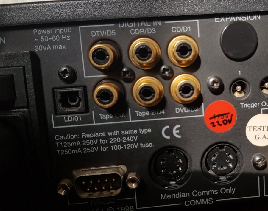

מצורף צילום של הכניסות.

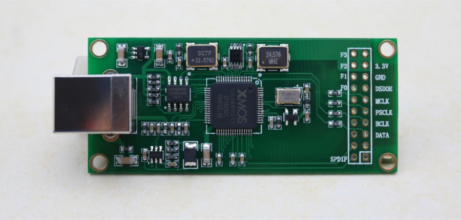

זהו מוצר א-סינכרוני נחמד וזול שניתן לשתילה בתוך המרידיאן שלך די בקלות.
https://www.ebay.com/itm/2018-XU208...088567?hash=item1a3f3ca477:g:F7cAAOSw1NFaTKBe
את תדר הדגימה תצטרך להגביל במחשב לתדר המקסימלי שהממיר שלך יכול לקבל.
ויהיה עליך להתחבר למקור כוח פנימי בתוך המרידיאן או לבנות ספק/מייצב מתח קטנטן שימלא את הצורך של הלוח הזה.

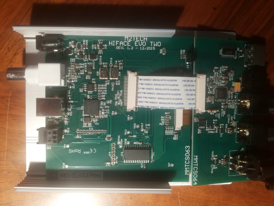

המכשיר שציינת hiFace Evo Two מכיל יותר פונקציונליות ותצוגה,שלא כל כך בטוח שהן מוסיפות שימושיות במקרה של הממיר שלך... אך שניהם מבוססים על אותו הציפ, ובעלי אותן תכונות ותהליך.
אם יש לך את העניין והמוטיבציה לאתגר את עצמך בפרויקט קטן, וזה באמת פרויקט קטן, אל תהסס ולך על זה.
מיצב מתח 3.3V מוכן ניתן לקנות ברשת בקלות ובזול.

אני קצת חושש לפתוח ולשחק בבפנוכו שלו אבל זה כיוון מעולה.
טעות שלי...זה הרבה יותר פשוט.
אינך חייב לחבר ספק כוח. הלוח הזה מקבל מתח הפעלה דרך ה-USB .
כך שכל מה שנותר זה להרכיב בממיר ולחבר לאחת הכניסות הדיגיטליות מבפנים, ולסגור מכסה.
