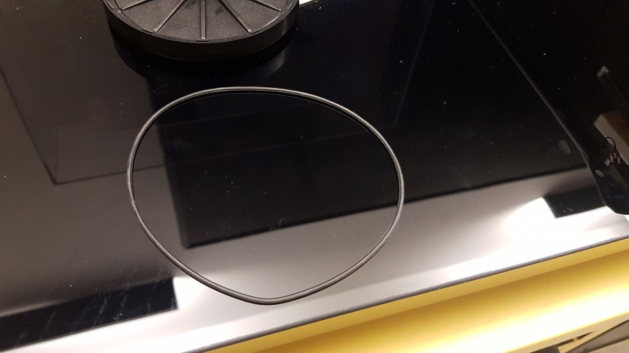

עדכון- זו אכן הרצועה, אפשר לראות בעין שהיא לא עגולה לגמרי:
כנראה ישבה הרבה זמן בלי תנועה וקיבלה את הצורה של הגלגל הקטן.
דיברתי עם המוכר (אחרי שעות הפתיחה, נחמד שענו לי מהבית) ומחר על הבוקר הוא ידבר עם היבואן וידאגו לי.
אמשיך לעדכן עד שהנושא ייסגר...
מה שכן עדיין לא ברור לי הנושא של האנטי-סקייט, שכחתי לשאול את המוכר, כרגע אני מכוון על פחות מ1 ואמור להיות 1.75, האם הבדיקה שלי- לראות שהראש לא נכנס פנימה או החוצה כשמנגנים על תקליט "ריק" היא בדיקה נכונה?
