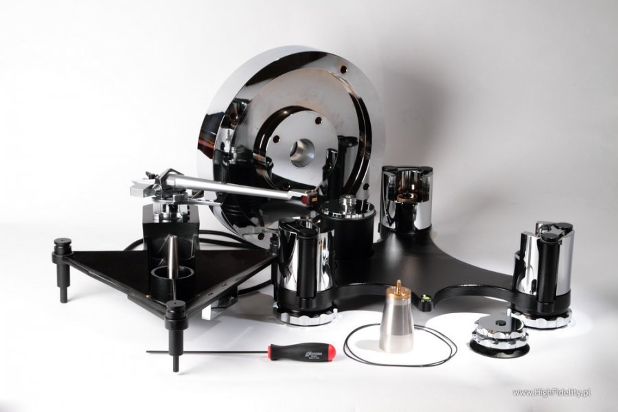

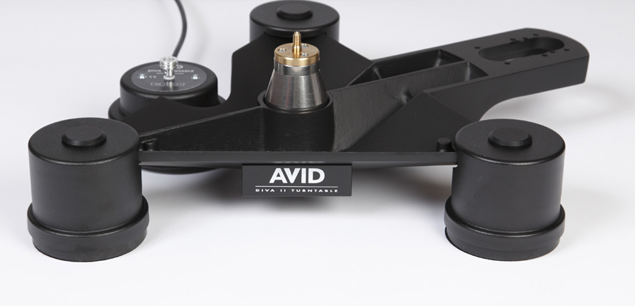

מוצרים מאד מעניינים.. בנויים בסטנדרט גבוה מאד.
בלי לראות את הפרטים ומה מסתתר מתחת למכסה, קשה לפעמים להבין את היקף ההשקעה במוצר.
