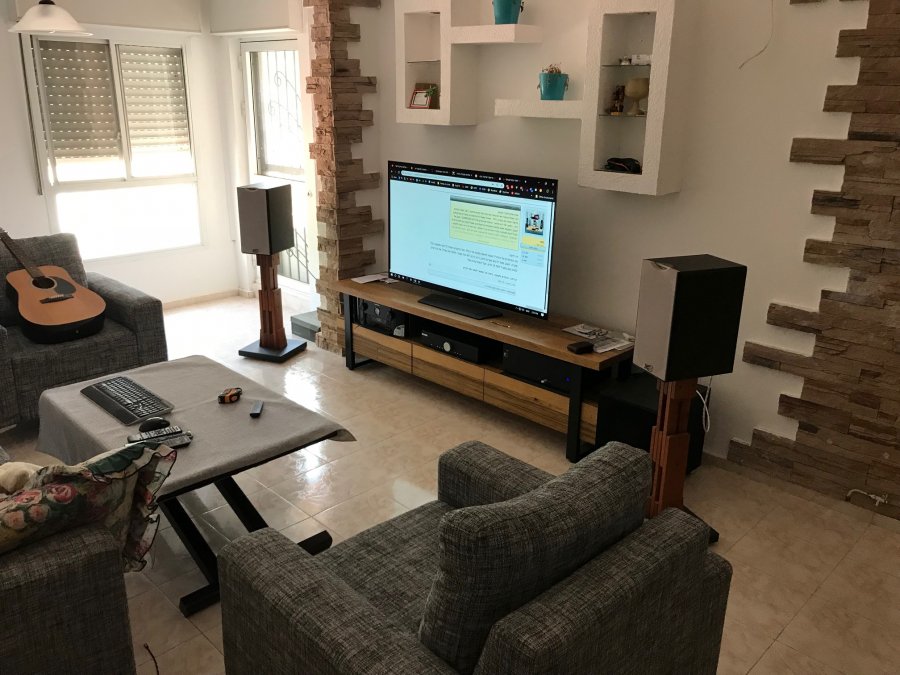

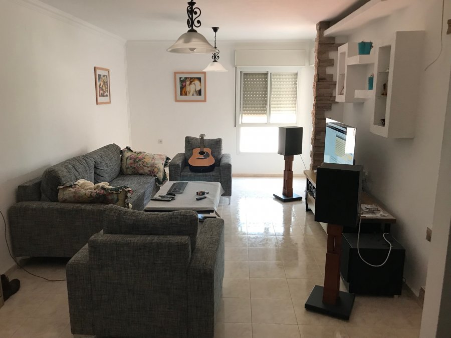

אז ככה , המרווח בין הרמקולים הינו 280 , גודל החדר 500*350.
    KB 110.1 · צפיות: 301
    KB 78.1 · צפיות: 310
1,293
782
לפי התמונות רואים בבירור,שמרחק בין הרמקולים עולה על מרחק הישיבה ולא נותן לקבל משולש קלאסי (תמונת סטריאו). הפתרון: להקטין מרחק בין הרמקולים,או אפשרות עוד יותר טובה,- להעביר מערכת לצלע הקצר של החדר. אני לחדר בגודל כזה הייתי מנסה זוג רצפתי בדו-ערוצי ללא תוספת סאב ומחבר ישירות למגבר מבלי לערב את מרנץ. המגבר הייתי מנסה את yba heritage a200 במקום mf 3si והוא פחות או יותר באותו תקציב. בהצלחה.

נראה גם ש ה-toe in מוגזם. הייתי משנה אותו ופותח יותר החוצה.

קודם כל הייתי מצמם את המרחק בין הרמקולים ומפחית את ההטיה שלהם פנימה. אתה יכול לעשות את זה בקלות אם תחליף את המיקום של הרמקול במיקום של הסאב.
שנית. האם אתה משתמש בסאב גם למוסיקה?
cobmetal
25
הסאב אצלי מחובר למרנץ, והמרנץ משורשר לסטריאו , במצב כזה כשאני מאזין הסאב מתפקד אבל העוצמה יחסית חלשה , אז כרגע אני מחבר את המחשב דרך כבל usb , לסטריאו ומאזין ישירות דרכו ללא סאב , ועבור תכני וידאו מחבר בעזרת כבל hdmi , בין כרטיס המסך במחשב למרנץ והסטריאו מתפקד כמגבר כח.
אנסה לבצע את השינויים שציינת.
