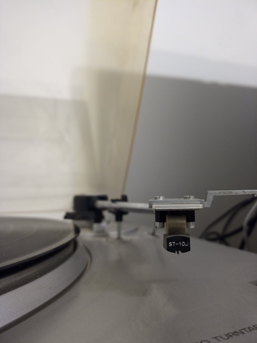

מצאתי בעליית הגג את הפטיפון סוני שהיה לי בתקופת הילדות.
חיברתי אותו לphono, ברסיבר, הגדרתי ברסיבר את היציאה phono.
המחט נראת תקינה, הפטיפון מסתובב יפה, המחט זזה לאיטה על התקליט המסתובב, אבל אין שום צליל...
אשמח לעיצות איך ניתן להבין מה הבעיה...
אגב הרמקולים שמחוברים לרסיבר תקינים ועובדים במצב של רדיו.

נשמע מוזר, וקשה לאבחן מרחוק. ייתכן שהקדם מגבר phono ברסיבר נדפק, ייתכן שבחוטים שבתוך הפטיפון (או אלה שמתחברים לראש) יש איזה נתק, או אולי הראש שבק חיים. איזה ראש זה? אם אתה יכול תעלה תמונה/ות, אולי יעזור במשהו.

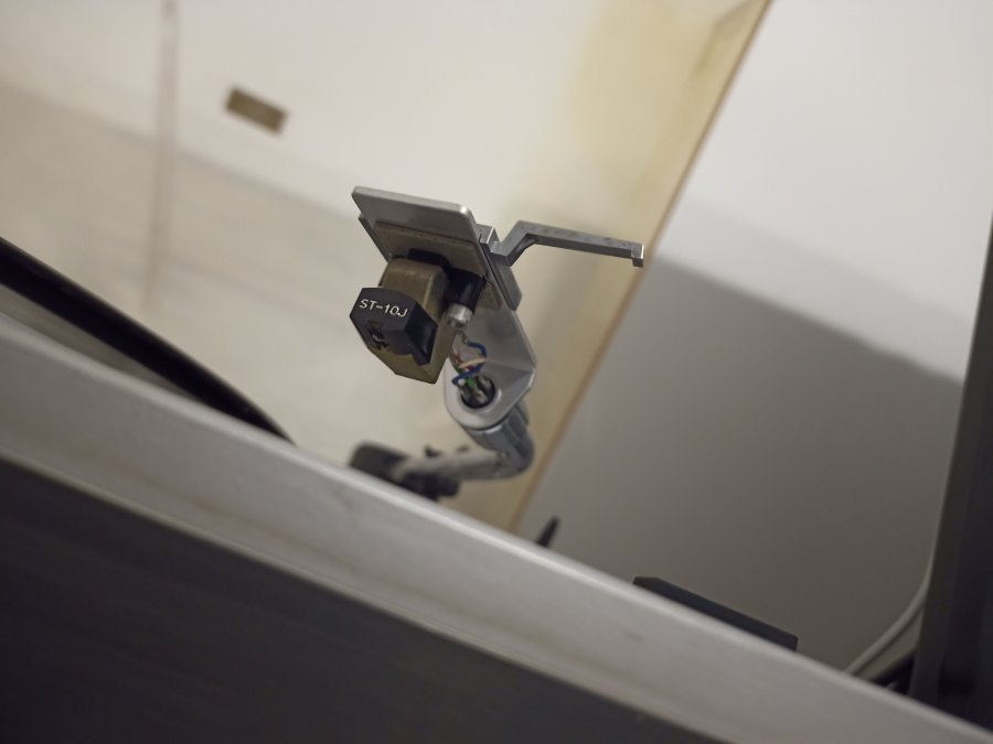

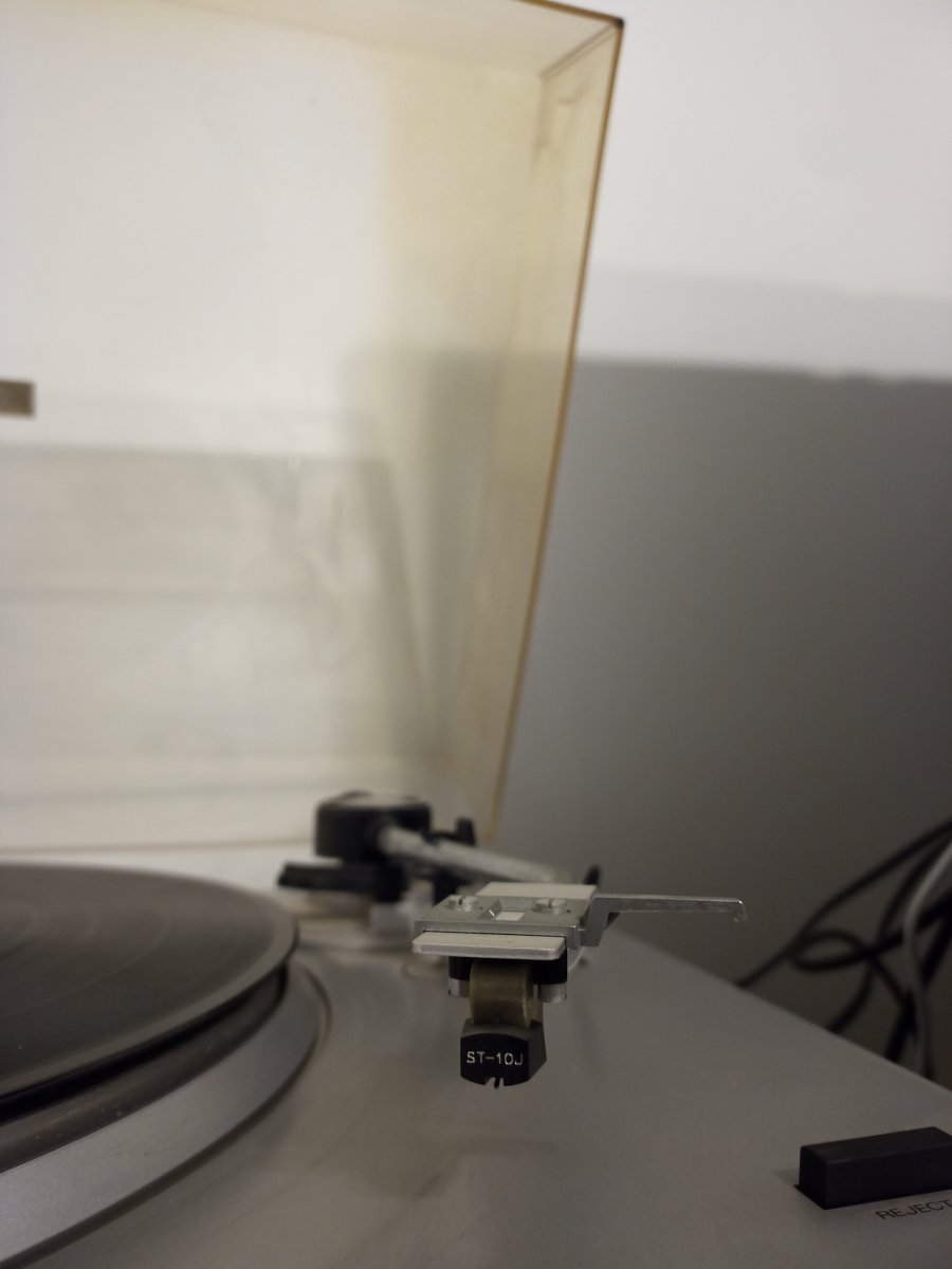

היי אלדו, תודה על התשובה, לא יאמן איזה פדיחות, זה פטיפון של סאניו ולא סוני... נשמע הגיוני הניתוח שלך לבעיה, אני הראש נראה חיצונית תקין, אבל אי אפשר באמת לדעת, אני מצרף תמונות.

אתה בטוח שהמחט תקינה? קשה לי לזהות מהתמונות אבל לא בטוח שיש שם את המחט עצמה. יש את הקנטילוור, שזו השרוע הקטנה שבקצה שלה ההמחט מותקנת, אבל את השפיץ המיקרוסקופי שהוא המחט עצמה אני לא בטוח שיש. היא נעה ומתקדמת על התקליט בקצב הרצוי? לא מחליקה או משהו כזה?
אגב, אין צורך לשים את אותה תמונה פעמיים או שלוש.

תודה, הבנתי, במחט יהלום לא קיימת (פירקתי את הראש השחור וראיתי שאין מחט), אשמח להמלצה איזה מחט לקנות, ואיך אני אדע שזה מתאים למה שיש לי כרגע.

אגב הדגם של הפטיפון הוא Sanyo TP20 ודגם הראש הוא ST-10J
