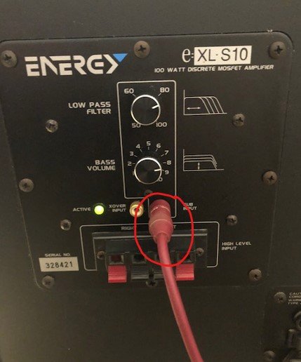

שלום חברים יש ברשותי סאב מדגם : ENERGY E-XL S10
יש 2 כפתורים :
LOW PASS
BASS VOLUME
מה עלי לכוון אשמח את עזרתכם : מצורף תמונה של הסאב :
תמונה של הסאב

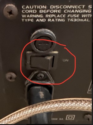

עריכה : יש בנוסף לסאב כפתור הפעלה:
האם בסיום סרט, בשימוש אפשר לסגור את הכפתור, מומלץ כן לא?
מצורף תמונה :
כפתור הפעלה לסאב : ON - OFF

את 2 הכפתורים אתה מכוון לפי טעמך - משחק עד שהתוצאה נשמעת לך הכי טוב.
את כפתור ההפעלה הראשי אני ממליץ לסגור בכל פעם לאחר השימוש.

יש לך רסיבר קולנוע ביתי ?
במערכת קולנוע ביתית יש ערוץ בלעדי שמיועד לסאב ולפי התקן הוא אמור להעביר עד 120 הרץ.
אם אין רסיבר ק״ב או שאתה לא מנגן מדיה שכוללת מידע בלעדי לסאב, אז זה לא משנה.
לגבי הווליום , מתחילים בכיול אוטומטי של הרסיבר ומורידים או מעלים לפי האוזן.
הבאסים אמורים להשתלב . אם הם מודגשים מידי זה על חשבון שאר התדרים.

כפתור עליון ימינה עד הסוף ווליום באס שים על חצי תעשה כיול אם יש לך מגבר שיש כיול בכלל .

כן יש לי זהו הדגם : Yamaha RX-V795
איך אני יודע לכוון לפי הרסיבר, תוכל לנסות להסביר לי.. תודה..

כן אצלך זה מאה אצלי נגיד זה 200 . ושים על חצי את הווליום

זה מסנן אותות לא רצויים בערך אני לא כזה מומחה אבל שים על שישים ואחר כך על מאה תשמע קצת את הבס יותר חזק .
