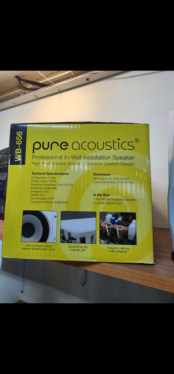

שלום, ברשותי זוג רמקולים שקועים pure acoustics wb 656 (צירפתי תמונות)
רשום 150w, מה זה אומר מבחינת בחירת מגבר 150 זה ל2 הרמקולים ביחד או לכל אחד?
אני מתכנן להשתמש בזה בחיבור לטלויזיה ושמיעת מוזיקה (הביאו לי לנסות מגבר קטן של 100 watt כאשר כל ערוץ זה 50w וזה מרגיש לי שאפשר לנצל את הרמקולים יותר)
בבקשה תסבירו לי על מה אני צריך להסתכל במגבר מבחינת נתונים ואם יש לכם מגברים מומלצים אשמח לקבל דגמים..

המספר 150 וואט זה ההספק המקסימלי שרמקול אחד יכול לקבל. עוצמה של מגבר מודדים גם לפי ערוץ בודד.
אין צורך שהמגבר יהיה בעל הספק כזה, זה תלוי בכמה חזק אתה שומע.
הדרישות מהמגבר תלויות ברגישות של הרמקול (לא מצאתי אצלך, אני מניח רגישות בינונית) , בעוצמה ששומעים ובעכבה (התנגדות) של הרמקולים, כשככל שהעכבה גבוהה יותר כך עדיף. אצלך כתוב 8 אום, אז כנראה מגבר טוב של חמישים וואט לערוץ יסתדר איתם, אם אתה לא שומע ממש חזק. חסרים נתונים כמו רגישות, גרף עכבה וכו', אז זה מה שאפשר ללמוד בינתיים.
שים לב שמגברים לא נולדו זהים, ויש מגבר של 50 וואט ויש מגבר של 50 וואט. העוצמה היא רק מאפיין אחד של הגברה. כשאתה בוחר מגבר תשמע אותו עם הרמקולים האלה, ואם אפשרי - בבית לפני קניה או עם אפשרות החזרה/החלפה אחכ.
