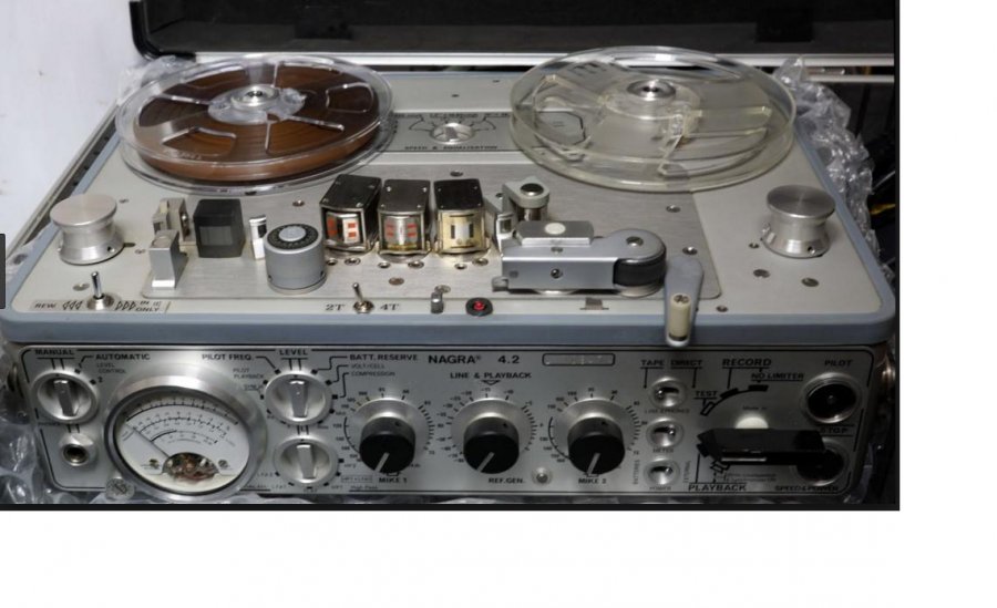

תשמעו סיפור, בשנת 1978 שרתי כחייל במעבדת התיקונים ותחזוקת האולפנים של גלי צה''ל.
באותה תקופה ראיונות עם אישים בשטח בוצעו כאשר טכנאי הקלטות מתלווה לכתב וההקלטות עצמם נעשו בעיקר באמצעות טייפ נייד מדגם Nagra IV Mono כמו בתמונה.
באחת ההקלטות הטכנאי טעה בחיבור הסוללות והמכשיר שהוזן מ- 8 סוללות ניקל קדמיום מדגם D עלה באש עקב הקצר שנגרם.
כידוע לסוללות Nickel Cadmium יש התנגדות פנימית נמוכה מאוד וסוללות מדגם D יכולים לספק בקלות זרם של כ-100 Amp ומעלה ובמצב קצר סט סוללות כזה יכול להתיך כבל אפילו עם שטח חתך גדול יחסית (לדעתי אפילו כבל עם שטח חתך של כ- 2-3 מ"מ מרובע) .
בקיצור , לאחר האירוע המכשיר היה Total Loss הוא היה מפויח כולו מהגזים שנפלטו משכבת הבידוד של הכבלים שניתכו לגמרי. הטייפ בנוי ברובו מאלומיניום וכל חלקי הפנים קיבלו שכבת קורוזיה (חלקי האלומיניום) או חלודה (בחלקי הברזל – קפיצים וכו') כאשר חלקי ה- Stainless steel רק התלכלכו בפיח ונוזל שמנוני והם נוקו בקלות יחסית עם אלכוהול.
המנהלים בתחנה לאחר שאמדו את הנזקים החליטו להשבית את המכשיר, הלב שלי היה שבור. איך הצבא הולך להשבית ,ובעצם לגרוט, מכשיר מדהים שכזה? באותה תקופה (לפני 40 שנה) עלות טייפ כזה הייתה כ- 4,000דולר.
האירוע קרה כאשר שרתי בתחנה רק מספר חודשים ונחשבתי כטכנאי ינוקא, ביקשתי אישור מיוחד לקבל את המכשיר תחת חסותי, לפרק אותו לגורמים הקטנים ביותר (עד לרמה אטומית) , לנקות כל חלק ובמידת הצורך לשייף כל חלק בנפרד, לצבוע בלכה שקופה ולהרכיבו מחדש.
לאחר לא מעט מריבות,וויכוחים אישרו לי את העניין והתחלתי במלאכה. לאחר כחודשיים של עבודה רצופה של כ-10 שעות ביום ובניגוד לכל הספקות של המנהל הטכני באותה תקופה שלא ראה בעין יפה מספר אלפי חלקי אלומיניום קטנים, ברגים, קפיצים ,ברזלים ושאר חלקי מתכת ופלסטיק שפזורים בעשרות קופסאות קטנות על השולחן , התחלתי לנקות כל חלק וחלק למרוח לכה על מרבית החלקים ולהרכיב את המכשיר מחדש.
אציין שטייפ ה-Nagra הוא "יצירת אומנות טכנית" (שלא לדבר על איכות ההקלטה). ההרגשה של להרכיב את המכשיר מחדש (בלי שנשארים לך חלקים Spare) והפעלתו כשהוא חוזר לביצועיו המקוריים הייתה בשבילי בערך כמו כיבוש האוורסט.
אגב, המכשיר הספציפי המשיך לעבוד בלי בעיות מיוחדות כ-15 שנה לאחר ה"אירוע הטראומתי ", כל שנה בזמן המילואים שלי הייתי מקפיד לבצע לו טיפול מכני וכוון אלקטרוני. המכשיר יצא לגמלאות לא בגלל שהוא התקלקל אלא בגלל שהגיעו טייפים חדשים והוא נמכר ע"י הצבא לשוק האזרחי.
מעניין אם טייפ זה עדיין במצב שלם ופעיל אצל איזשהו חובב הקלטות מונו :) או להבדיל הוא מוחזר ושימש כתבנית אלומינים ל- Take Away לפרגית-חומוס-צ'יפס-סלט:בכי: - רחמנא ליצלן.
עכשיו כשכולם בפורום מתרשמים מהציוד הנפלא שנמר סקר כאן תחשבו כמה גדולה ההערכה והאהבה שלי לציוד של חברת Nagra !!!

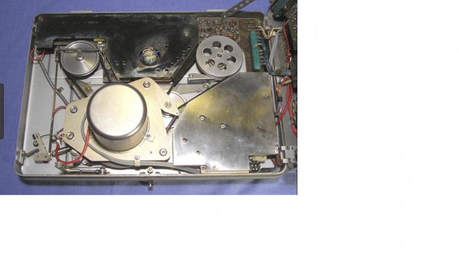

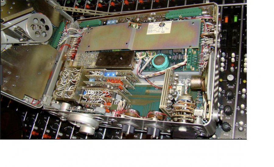

הערה: למען הדיוק ההיסטורי, התמונות של "תוך המכשיר" הם של Nagra IV סטריאו - לא מצאתי תמונות פנימיות של דגם ה-MONO
