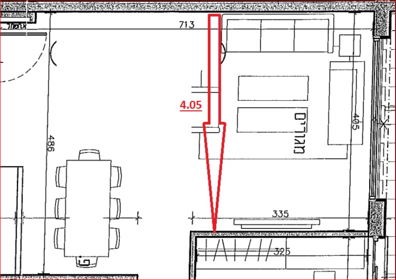

כיצד בוחרים גודל מסך ?
Er1980
איזה גודל מסך יתאים לסלום בתמונה לדעתכם ?
תודה

נו באמת ? 85 אינץ על 4.5 מטר נקודה מקסימלית
3,718
2,432
התכוונת ל 4.05
זה בדיוק המרחק שאצלי, נק מקסימלית לא רלוונטית,
בזמן צפייה תוריד לפחות 40 ס"מ (עומק גב הספה + עומק ראש הצופה) בנק הנטו סביב 3.60
כאמור במרחק זהה אני כיום עם 65 אינץ ועושה תאבון ליותר. -
75 היה אופטימלי יותר.
העין מתרגלת מהר לגודל המסך.
מסך ההקרנה שלי 106 אינץ ומרגיש לי יחסית קטן.
אם הייתי יכול לנצל 120 אינץ (לא ניתן בעקבות המקרן) ...הייתי מנצל זאת.
ב 5000 ש"ח עבור מסך TV לדעתי אם גודל מסך עסקינן וגדול ככל האפשר, אולי תשיג 70 או 75 מחברות פחות בולטות.
לא הייתי מהמר שאיכותם/אמינותם תהיה במקום הראשון...אבל מציע שתחפור ותבדוק לגבי כל דגם בפני עצמו.
לגבי איכות (עד כמה שאפשר)...לא בטוח שתצליח להשיג מעבר ל 65 בתקציבך.

Er1980
גודל של 65 אינץ במרחק כזה לא יגרום לנזק לילדים עד גיל 8 ?
3,718
2,432
הילדות שלי יודעות שהן צופות רק כאשר הן יושבות על הספה.
לגבי נזק
אני רחוק מלהיות אופטומטריסט
לא חושב.
אך ניתן לברר זאת.
(רוצה להאמין שלא )
