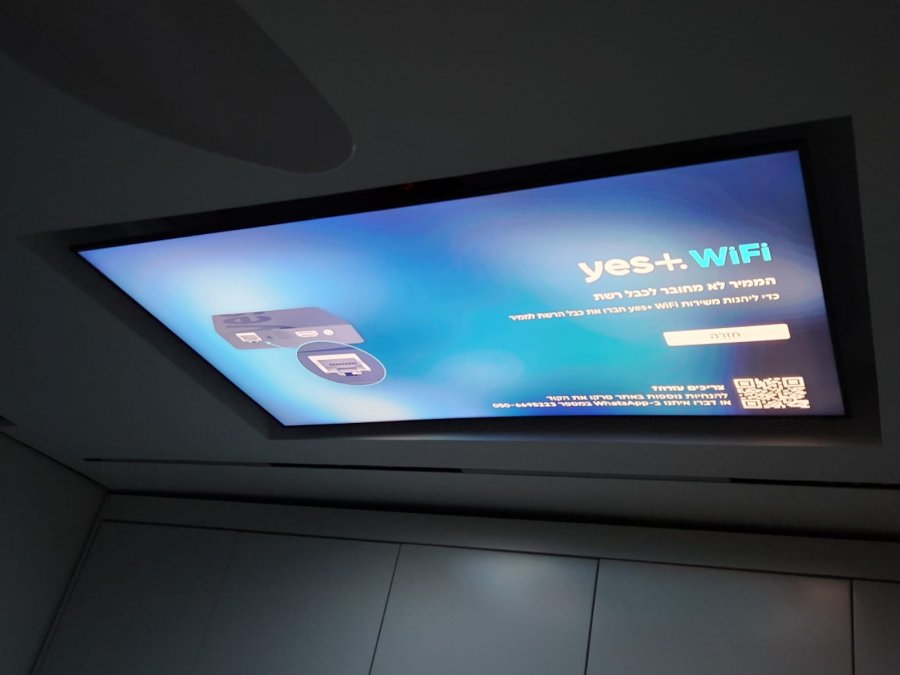

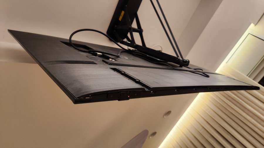

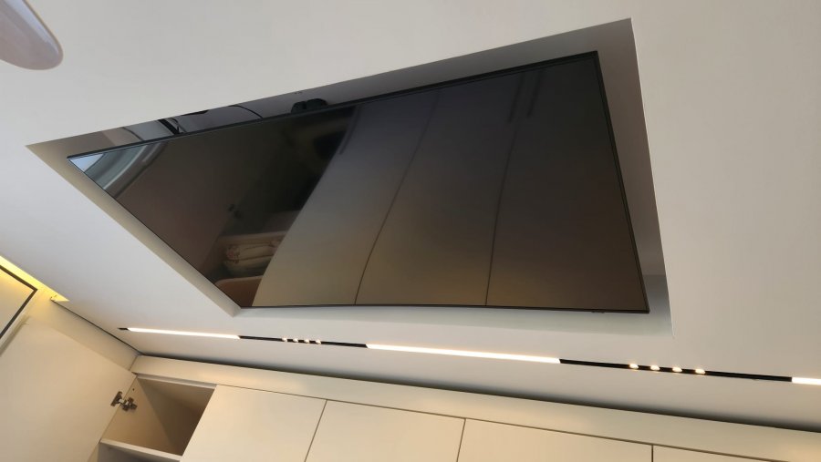

לאחר ההתקנה, כשהמתקינים כבר סיימו את עבודתם והלכו, שמנו לב שהטלוויזיה, כאשר המתקן במצב סגור והיא במצב "שכוב" על התקרה, קיבלה כיפוף בצד אחד שלה, כלומר כשליש מגוף הטלויזיה מכופף מעט כלפי מטה ושאר הגוף נשאר במצב ישר.

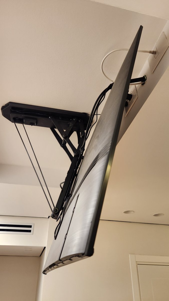

תוכל לצלם את מסגרת הטלוויזיה שלך?
אני שואל כי יתכן שלא כל טלוויזיה מתאימה להתקנה על התקרה. הטלוויזיות החדשות של סמסונג דקיקות בשוליהן ובניות כך שכוחות הגזירה יופעלו עליהן כשהן מוצבות אנכית.
אתה לעומת זאת התקנת את הטלוויזיה בשכיבה, ויתכן שהמסגרת של חלקן פשוט לא בנויה לכוחות כאלה.
ככל שזכור לי, ישנן טלוויזיות שבנויות אחרת ושיש להן מסגרת מתכתית שעוטפת אותן מסביבן. הן מתאימות יותר לתליה בשכיבה.

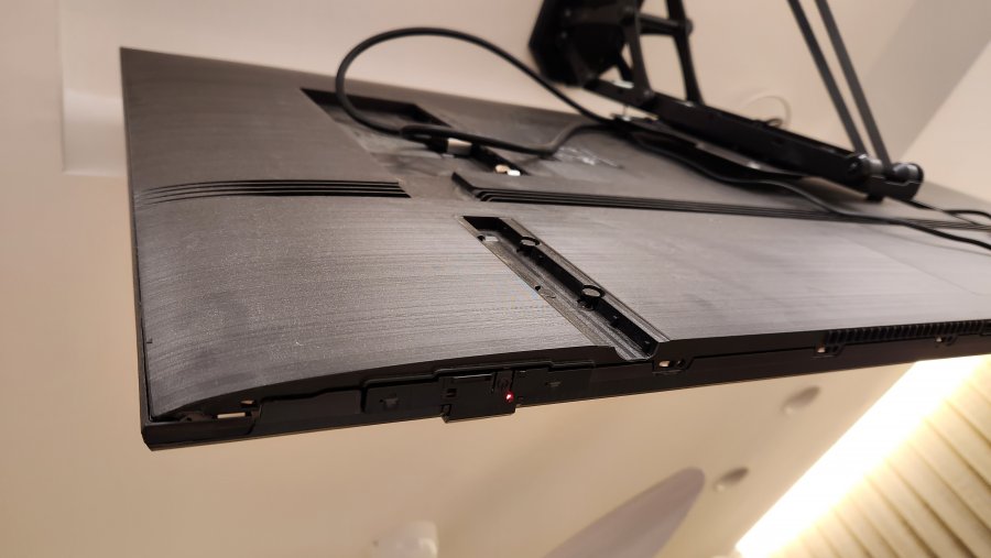

תודה על ההתייחסות. מצרף צילומים של המסגרת... לא יודע להגיד אם זה מתאים או לא מתאים לתלייה על תקרה. זה משהו שבכלל לא לקחתי בחשבון כשתכננתי את הנישה הזו בתקרה לטלויזיה. ראיתי שיש בשוק מתקנים ייעודיים לכך וגם מתקינים שמומחים בהתקנות כאלו, וגם דיברתי עם כמה... אף אחד לא חשב לשאול אותי או להגיד לי, כולל המתקין שהזמנתי בסוף, אולי הטלויזיה לא מתאימה, אולי כדאי לבדוק... כלום. כאילו שזה מובן מאליו שניתן לתלות בלי שום בעיה וחשש כל טלוויזיה מכל סוג וגודל...
רק אם היה לי מושג קטן לפני כן שיכולה להיות בעיה עם זה, אז או שהייתי מחפש פתרון חלופי למיקום הטלוויזיה, או שהייתי עושה בירור מעמיק לפני שבוחר טלויזיה לתלייה על תקרה...

מתקן התליה של הטלוויזיה בו השתמשת פשוט מזמין את הכיפוף שלה.
העיגון של המתקן בוצע במרכז הטלוויזיה ולא נאחז בצידיה, כך שכשהפכו את הטלוויזיה על פניה, לא נותר לה אלא להתקפל.
אם תציץ במתקן התליה בקישור הבא, הוא תופס את הטלוויזיה לכל רוחבה, ועל כן מונע את הכיפוף שחווית.
leirus
7
צודקים שני החברים למעלה. המתקן ממש לא מתאים לטלויזיה ואם המתקינים מקצועיים הם אמורים לדעת זאת. אם הם אילו שהציעו את המתקן, אני חושב שיש לך קייס לתבוע מהם את הנזק. לכל טלויזיה מצויין איזה תקן VESA נדרש. בכל טלויזיה מעבר לכך שהחיבור הוא במרכז, כדי ליצור איזון של עומסים, החיבור נעשה על ידי 4 ברגים. המתקן ששמו לך משתמש רק ב-2 מ-4 הנקודות המיועדות לתליה ופשוט מזמינים את הבעיה.
אם אתה בחרת את המתקן, אז בהחלט שילמת שכר לימוד רציני. אבל אם פנית למתקין והוא הציע את הפתרון ותלה את הטלויזיה באופן המצולם, אני אני חושב שהמתקין צריך לשאת בעלות הנזק.

תודה על כל התגובות וההתייחסויות. אני מקבל את כל הנאמר לגבי מתקן שמזמין את הכיפוף ועמידה בתקן vesa, ואכן לא הייתי מודע לדברים האלה וגם נטיתי לסמוך על המתקינים, שאגב גם סיפקו את המתקן (יש להם חנות אינטרנטית שמוכרת קשת רחבה של מתקני תלייה מסוגים שונים מהזול ביותר ועד היקר ביותר), כשהם ביררו איתי ויודעים מראש שהם מגיעים להתקין טלויזיה 55" וגם ציינו שהמתקן הזה שהביאו נועד לתליית טלוויזיות עד 55", כך שזה מתאים ולא אמורה להיות שום בעיה איתו. אני לא בחרתי את המתקן. הם פשוט הביאו אותו איתם, חדש באריזה, ללא אפשרות בחירה. ועוד אגב, הם עוד ציינו שזה אחד המתקנים היותר זולים שלהם ואין טעם שארכוש מתקן יקר יותר שמתאים לטלויזיות גדולות יותר (75") וחבל סתם לזרוק את הכסף. אני מבין שטעיתי כשסמכתי עליהם כשלא לקחתי בחשבון אפשרות של אי התאמת הטלויזיה למתקן או לאופן התלייה, ואכן למדתי בדרך הקשה...
רק חייב הבהרה קטנה לגבי הערותיכם לאופן ההתקנה. המתקן הותקן לטלויזיה באמצעות שימוש ב- 4 חורי הברגה שבגב הטלוויזיה הייעודיים לתלייה. בפירוש לא 2. ראיתי בעיניי. וזו אפשרות ההתקנה היחידה בטלוויזיה זו. 4 החורים ממוקמים בחלק האמצעי של הטלוויזיה ואלו החורים היחידים עבור תלייה. אין עוד כאלה בצדדים שאפשר להשתמש בהם כדי לעגן את הטלוויזיה טוב יותר כדי למנוע כיפוף.
גם במהלך ההתקנה,, וגם לאחר שהכיפוף התגלה והמתקין חזר לבדוק את הדברים, הוא הסביר לי בצורה הכי ברורה שאין לו איך לתפוס את הטלוויזיה מעבר ל4 הברגים הללו. ויותר מזה, המתקן הגיע עם תוספת של חלק בצורת X שאכן מיועד לעגן טלוויזיות גם בצדדים שלהם ולא רק במרכז. אבל זה רק בטלוויזיות שיש בהן חורי הברגה לתליה גם בצדדים, שבסמנוג הזו אין...
כמובן שעכשיו אני מבין שהעובדה הזו לא אמורה לפתור את המתקין לבוא ולהגיד לפני התקנה בצורה הכי ברורה וגלויה שנראה שיכולה להיות בעיה שכל חורי ההברגה של הטלוויזיה מרוכזים באמצע שלה ואין שום אפשרות תמיכת הטלוויזיה בצדדים, ועל כן יש סכנה שהיא תתכופף...

בטלוויזיות של סמסונג מדגמי UHD בגודל 55 אינטש, המרחק בין חורי ה- VESA הוא 20 על 20 ס"מ.
זה פחות או יותר מרכז הטלוויזיה.
בהוראות ההתקנה של סמסונג רשום לא להטות אותם יותר מ- 15 מעלות, כנראה מכיוון שהן מותאמות להתקנה אנכית, ולא בשכיבה.
