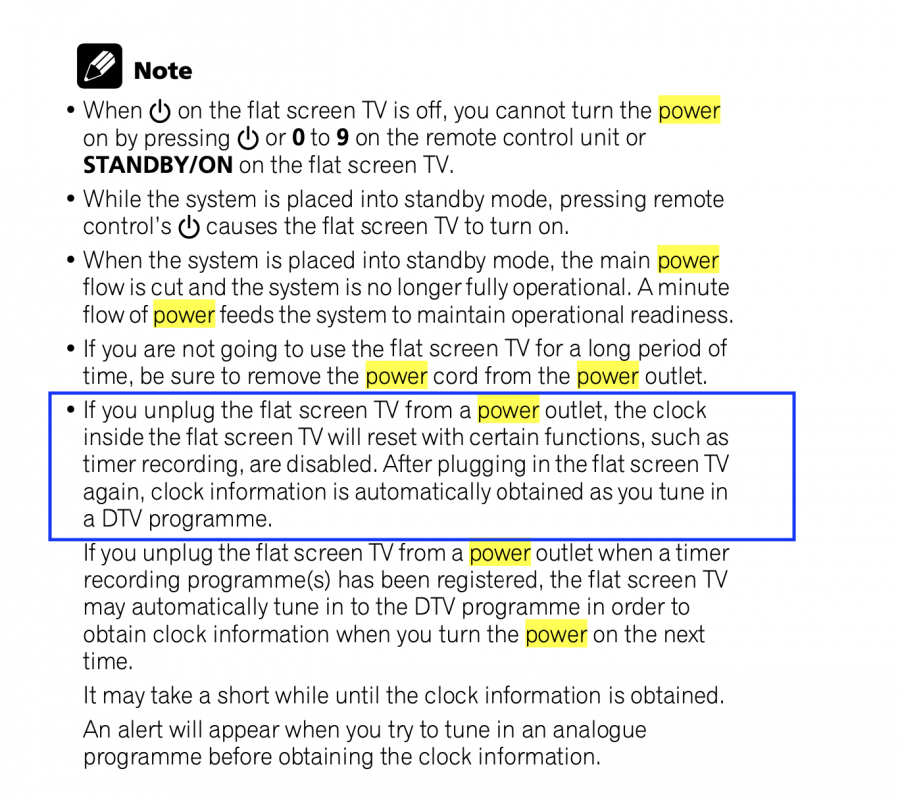

תנסה לכבות מהכפתור הפיזי האחורי מצד שמאל , לאחר מכן הוצא את הכבל חשמל משקע הקיר , המתן כמה דקות וחבר שוב. יש איפוס כלשהו כך ...(הגדרות עלולות להשתנות )
עושה רושם שהאיפוס עובד (בלי להחליף כבל)
