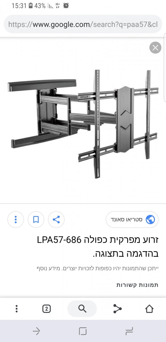

שלום.
מתכנן לתלות lcd 75" על קיר בלוקים חיצוני בבניין חדש.
דגם הזרוע lpa57 מצורפת תמונה.
מרחק מינימלי מהקיר 7 ס"מ, ומטעמי עיצוב אני מעוניין לגרד את הטיח- כ 2-5 ס"מ ככל הנראה, מהקיר באיזור המגע של הזרוע עם הקיר, על מנת להתקין את הבסיס ישירות על הבלוק ולא על הטיח וכך להקטין את המרחק המינימלי של הטלוויזיה מהקיר במצב סגור, וגם על הדרך לקבל התקנה בטוחה יותר- מומנט קטן יותר של המשקל על העגינה לקיר.
מישהו מכיר שמע ראה ניסה ויש לו ניסיון עם סיפור כזה?
תודה מראש

בכללי אני לא ממליץ על התקנת מסך גדול ע"ג זרוע לא קבועה. קח בחשבון שהמסך יהיה לעיתים קרובות בתנועה וכשזרועה תיפתח יופעל עליה עומס די גדול..
Yuval77777
חבר מתחיל
מדובר בזרוע ייעודית למסכים גדולים עד 90" ובמסך שיהי בתזוזה מועטה באופן כללי.

לא נראה לי שצריכה להיות בעיה בגירוד הטיח.
תוכל לגרד אותו עם שפכטל. תחשב מהו המיקום של בסיס הזרוע לקיר, סמן גבולות עם עיפרון ותגרד.
טיח אמור להיות בערך בעובי של 2-3 מ"מ, אם קיר הבלוקים ישר.
