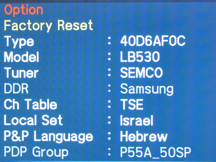

בימים האחרונים התחלתי להריח שמועות בדבר אפשרות לשינוי "ארץ" המכשיר.
קצת חיפוש בגוגל והגעתי לקוד טכנאים:
http://www.riddledtv.com/forums/samsung-tv-service-menu-codes-plasma-lcd-crt-rptv-t291.html
מנסיון בשלושה מכשירים שונים הקוד השני פתח אותם.
המכשיר הראשון היה LCD תאילנדי במלון :) מתוך שעמום ניסיתי לגייר אותו והצלחתי בלי בעיה.
חזרתי הביתה (לסינגפור) מעודד מההצלחה וניסיתי לגייר את 2 המכשירים הפרטיים שלי.

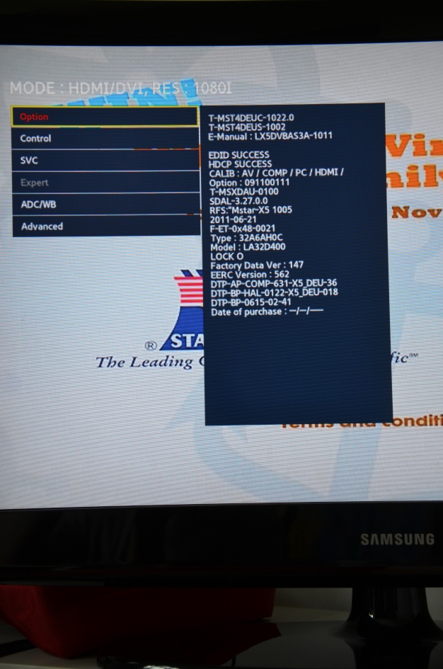

הראשון 32D400 שלא נמכר בארץ. כניסה לקוד טכנאי, בלי בעיה, שינוי שפה לעברית, כיבוי המכשיר ו... עולה בעברית אבל לא מקבלים תמונה דרך ה HDMI!!! :כועס:
ניסיתי להחזיר לאיזור חיוג סינגפור והתמונה חוזרת, מעבירים לישראל... אין תמונה? אין לי משוג מה הקשר בין המדינה לHDMI, כרגע החלטתי לוותר.
אין לי מושג אם דפקתי את ה HDMI במלון!

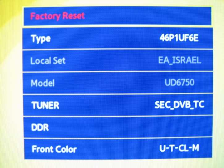

לגבי ה 6600 החלטתי לנסות להחליף לה את הדגם לדגם "זהה" שנמכר באירופה.
ניסיתי להמיר אותה לD7000 ועדיין אין לי חיבור אלחוטי ואין לי DVB-T
ניסיתי ל6500 ופה כבר קיבלתי זיהוי לחיבור האלחוטי אבל בלי DVB-T
ניסיתי 6750 כנ"ל.
פה נעצרתי והחלטתי שהיות וכרגע אני לא זקוק ל DVB-T נישאר עם D6750 בגירסה אירופאית.

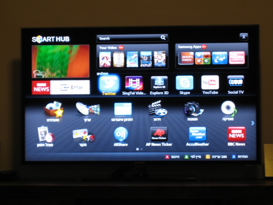

אז התפריטים בעברית, ALLSHARE תומך בקבצים בעברית (לא שאני משתמש בזה) אבל ה SMART מתעקש לזהות את המיקום שלי בסינגפור ואני מקבל אפליקציות תוכן מקומיות.
ככה זה נראה ב UA6600 (שהוסבה ל UE6750)

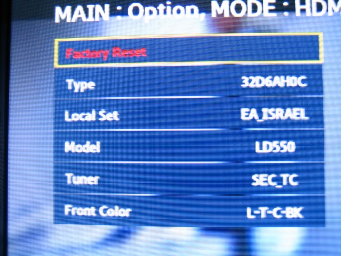

מעודד מההצלחה החלטתי לנסות לשנות את הD400 ל D550
הפעם זה עובד. הHDMI עובד. בנוסף נוספו לי לתפריט עוד 2 כניסות HDMI שקיימות ב 550 אבל פיזית לא קיימות ב400. נוספה אופציה לרשת, אני אנסה להשיג דונגל לבדוק אם היא עובדת (זה יהיה מעניין!) אבל הטיונר הדגיטלי DVB-T שוב גם פה "נעלם"
אם למישהו יש רעיון איך להחיות את ה DVB-T אני אשמח לשמוע.

יש פרמטר שנקרא tuner - נסה אותם.
בשני מסכים שיש לי ועכשיו קולטים DTT עם עברית נורמלית בEPG בארץ:
D450 מכוון ל SEC_TC

הפנל של ה6600 לא מיוצר ע"י סמסונג (46p1uf6e )
יש לזה משמעות?

אני מעדכן שהבעיה היתה בזה שהגדרתי את האיזור EA_ISRAEL ולא ED_ISREAL
זה הפתרון, סתם שתדעו.

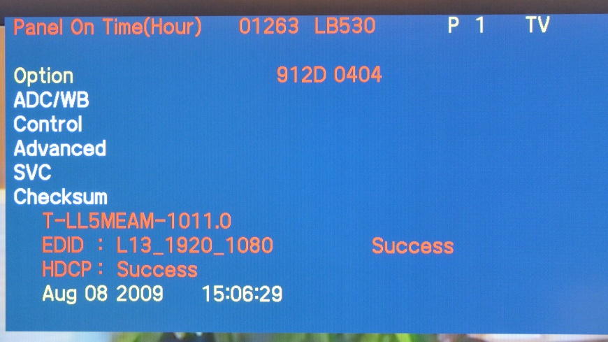

באיזה לשונית שם אפשר לראות כמה זמן הטלוויזיה עבדה בתוך ההגדרות?
ואיך לפי ה type אתה יודע שהסך לא מיוצר ע״י סמסונג?
