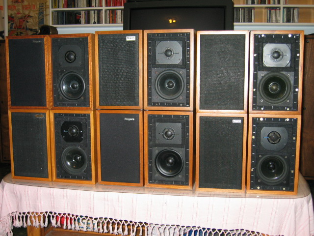

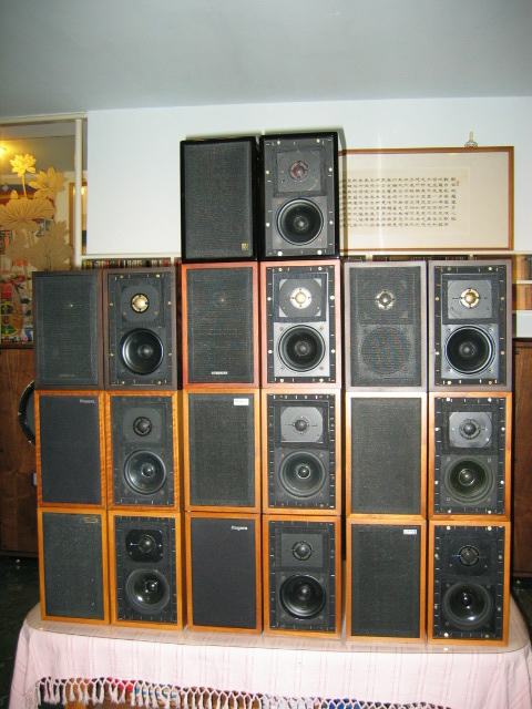

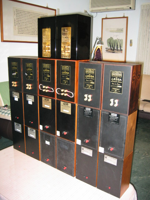

3. מיני מוניטור- המונח התחיל בשנות ה- 60, בתור הזהב של ה- BBC, כאשר לתחנה היתה מחלקת הנדסה מפוארת, שהחליטה על תכנון רמקולים קטנים ואיכותיים מאוד, שיועדו לאולפני התחנה. בהתחלה, ה-BBC ייצרו בעצמם כמה דוגמאות, לאחר מכן, כמה יצרני רמקולים בריטיים (קף, ספנדור, רוג'רס, הרבת', צ'ארטוול, אודיומאסטר, KJ, RAM ואחרות), קיבלו במקביל רישיון לייצר את הפרוייקט שכונה L3/S5. בשנות ה- 90, חברת Celestion הדהימה את העולם עם כמה דגמים מעולים כדוגמת ה- SL6/600/700. באנגליה נהוג עד היום לכנות רמקול מדפי, כרמקול מוניטור ומכאן חלק מהבלבול.
    KB 117 · צפיות: 452
    KB 118 · צפיות: 462
    KB 132.4 · צפיות: 467
